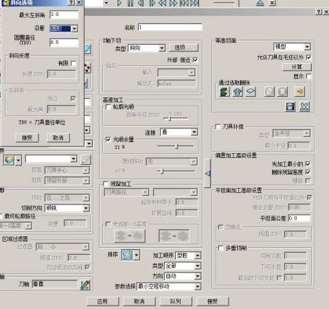

勾上抬刀较多!是不是同ug中的跟随部件和跟随周边类似呢?还有就是勾上的话刀具是贴着材料下刀的!可不可以在勾上的情况下把下刀控制出去一点呢[就是不要贴着材料下刀!]……求解决方案!

允许毛培以外选项要打钩,不然只有毛培内有刀路。选斜向下刀,如图:

切入第一选择设水平圆弧!第二选择设斜向!勾上仅闭合区域……这样可不可以!
