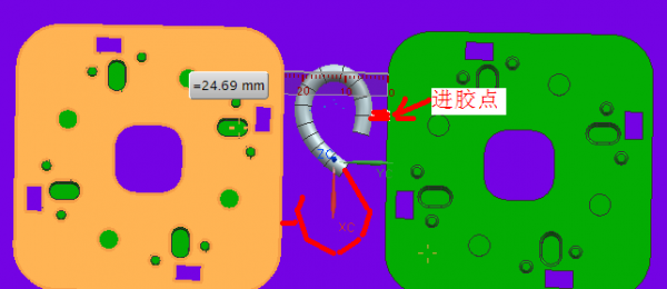

 楼主| 发表于 2015-6-10 08:40:08 | 显示全部楼层
qing36127 发表于 2015-6-9 23:23
刚做了一套,潜水的
0.png 是不是要做个“S”形?

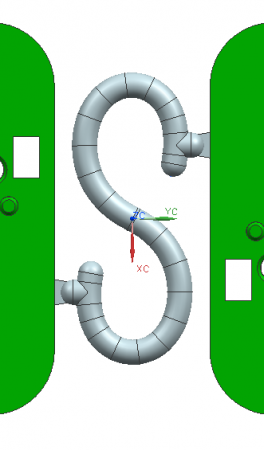

 楼主| 发表于 2015-6-10 14:55:05 | 显示全部楼层
优胜史勇 发表于 2015-6-9 16:51
PC 比较脆,不能做潜水
2.png        PC透明料和ABS透明料流道是不是都要做"S"形?我这样做行不行?怎么做才算好?
