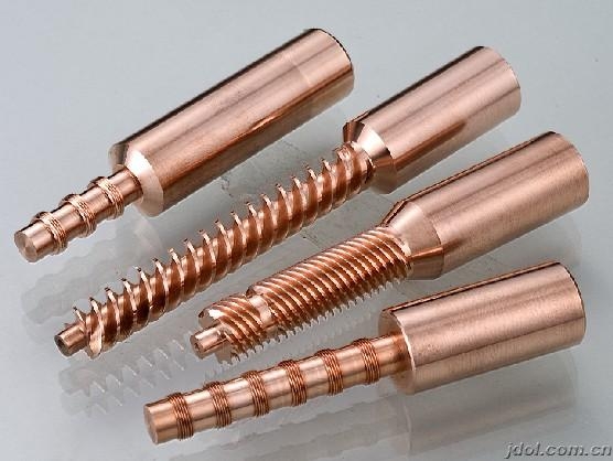

像这种带螺纹的铜公,还能旋转放电吗?我对火花机了解不多,还有立体铜公怎么放电?除了上下放电,还能前后左右放电吗?

这个要看机床性能,有的放电机床机头有平动。还有一种放电攻牙机,走程序。
好好学习,天天向上! ...
发表于 2015-7-9 08:42:13 | 显示全部楼层
放电有自动机,机头上的主轴一般只做上下运动,并不能旋转。工作台上面的X轴,Y轴可以联动走圆,矩形等一些简单的程序。例如攻牙,只是在内孔里面走一个圆。

请问老师,XY轴可以水平打电极是吗?
继续努力
发表于 2015-7-21 09:01:19 | 显示全部楼层
XY轴可以水平打电极
