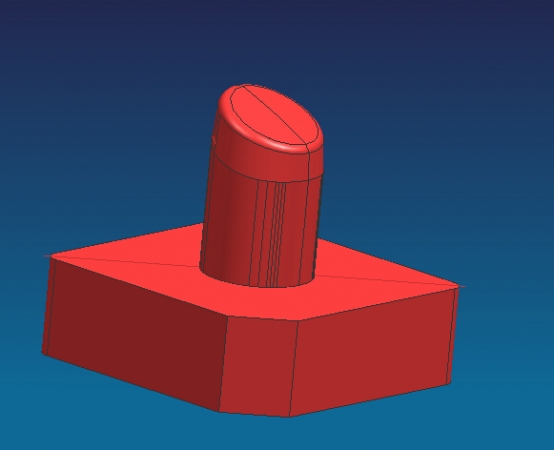

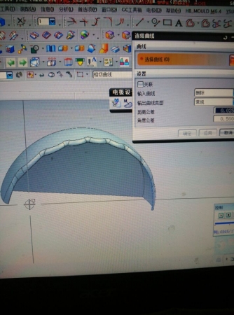

这里为什么要用连结曲线
发表于 2015-7-13 21:51:23 | 显示全部楼层
这里为什么要用连结曲线,再拉伸片休?
答:边界线很碎,拉伸出很多小面,最好连结曲线,拉伸成整面
最好串一下线,串线根据形状自然连结
