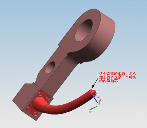

请问这个抽芯是怎么加工出来的?
这是一个喷头的内部抽芯

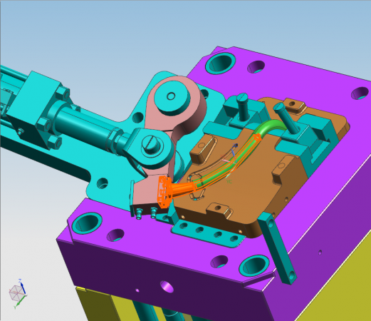

 楼主| 发表于 2015-8-2 22:48:25 | 显示全部楼层
这个是模具的部分图

发表于 2015-8-3 11:01:09 | 显示全部楼层
弧度先割出来,在CNC加工,
今天可以回家了  高兴
发表于 2015-8-3 11:49:29 | 显示全部楼层
弧度割出来,工件放平,两边CNC加工,台阶处放电清角,接痕处省模。
