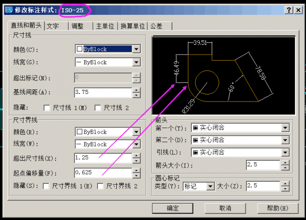

标注尺寸的时候 我想尺寸线 离线框远的
怎样设定啊

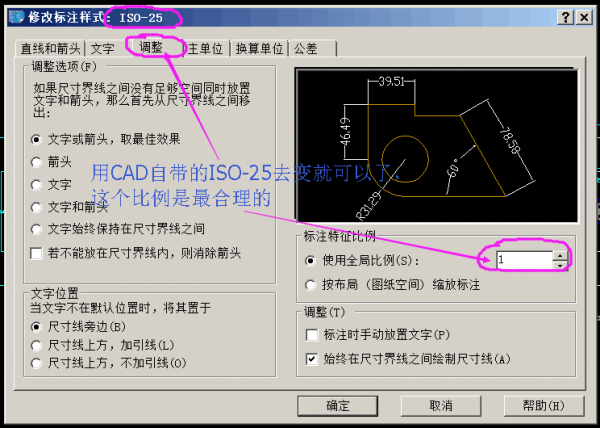

发表于 2015-9-5 11:40:11 | 显示全部楼层
