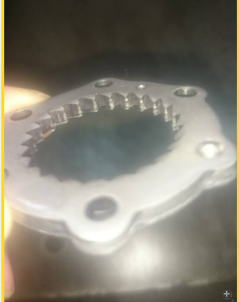

3.5的冷扎板,怎么冲出光面来啊,求大师指点!

先预冲单边留量0.1的样子,后精冲到尺寸。
