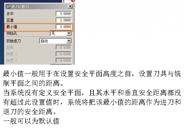

请教编程老师NX4.0方法里面的最小值是什么意思?
发表于 2015-10-5 14:55:16 | 显示全部楼层
