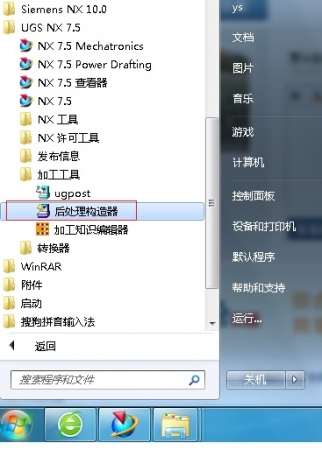

发表于 2015-10-11 15:56:14 | 显示全部楼层 |阅读模式
UG后处理文件后缀名在那里改?老师

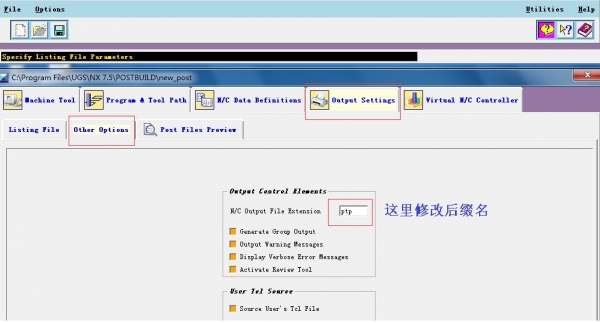

发表于 2015-10-11 16:05:48 | 显示全部楼层
