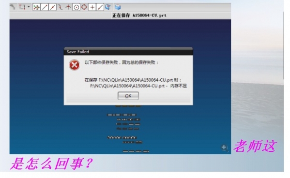

发表于 2015-10-12 09:13:55 | 显示全部楼层 |阅读模式
编程老师看看是怎么回事吗?请看看怎么解决?
