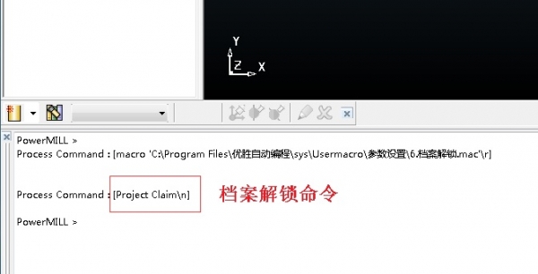

PowerMILL文档解锁是那个命令喔?
发表于 2015-10-12 20:50:09 | 显示全部楼层
