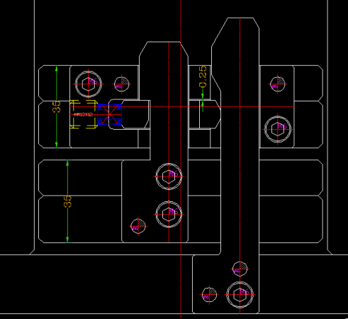

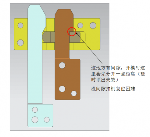

[注塑模具] 请教陈老师这个二次顶的扣机能不能这样改

这个地方是不可以有间隙的,当然可以做成间隙为2--5丝的间隙配合,你的限位螺丝的限位距L=扣机行程+(1~2)为佳
