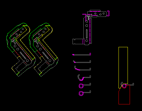

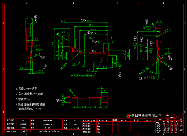

这个“?”产品怎样拆工序?
勤德圈圆.rar (171.07 KB, 下载次数: 68)
起床签到
发表于 2015-10-14 19:52:10 | 显示全部楼层
参照我的工序图
我的工序图和刀口划分.rar (160.46 KB, 下载次数: 51)
