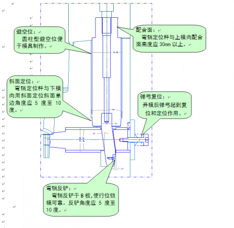

车灯模具由于其分型面的高低落差比较大,在用弯销实现行位抽芯运动时,要避免弯销过长造成的刚性不够和锁紧力不够等问题时,怎么设计?

可以用下图做法,你可以参考一下!
