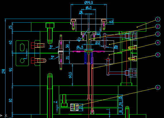

问题一:

    做组装图时,这些用圈圈指示出那些编号有什么作用 附图下:

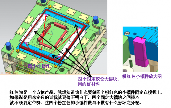

问题五:见以下附图

1.斜顶做挂台是为了限位,为了防止顶针板向后退时,拉过
2斜顶直升位也是为了限位,同时是一个平位,为其它数据提供参考,挂台与直升位两选一或者两个都要
3工艺螺丝是为把弹簧拉紧,为了方便安装斜顶
4编号与BOM表对应,为了表达装配的位置和大小,供做模的装配模具提供参考
