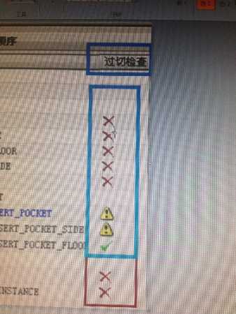

[UGCAM] UG过且检查图标列什么意思?
发表于 2015-10-19 09:52:17 来自手机 | 显示全部楼层 |阅读模式
UG过且检查图标列什么意思?

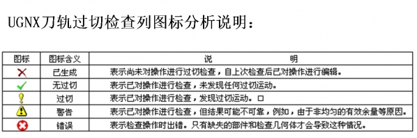

发表于 2015-10-19 09:54:11 | 显示全部楼层
