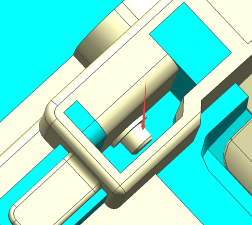

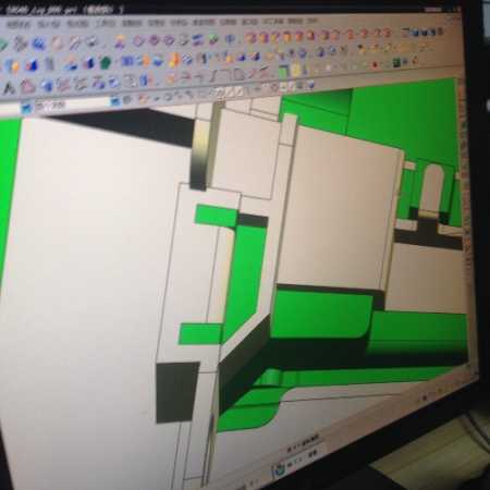

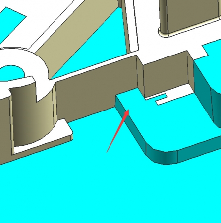

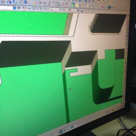

怎样分析才能做出最合理的分型面?
发表于 2015-10-21 08:56:22 | 显示全部楼层
第一个问题:要向外延伸3-5保证钢材的强度如图
第二个问题:对于有圆柱的必须出成前后模,否则就是倒扣
