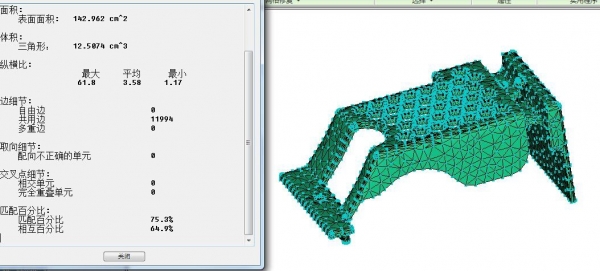

请教一下这样一个图形纵横比和匹配率都不好,要怎么处理?
发表于 2015-10-21 11:24:09 | 显示全部楼层
一般流动分析匹配率要达到百分之八十以上,翘曲分析百分之九十以上,可以把产品上的小于1的圆角或C角都去除,再导入分析同时要注意网格边长
