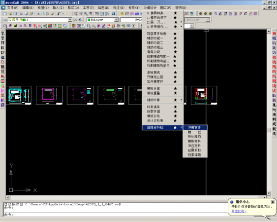

老师,我想做一个倒吊的快拆的等高套筒,但是系统里没有,怎样往PRESSCAD内添加?
发表于 2015-10-22 17:26:55 | 显示全部楼层
PRESSCAD的资料库是开放的,你可向里面添加自定义标准件,操作如下图:
