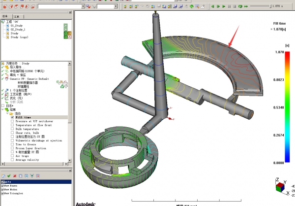

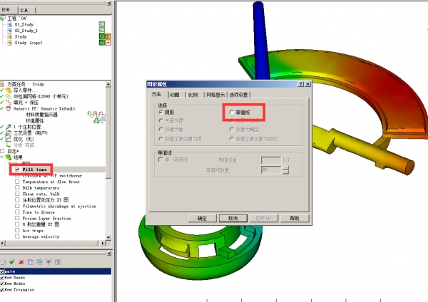

老师  您好充填等值线在哪里看啊
发表于 2015-11-6 16:28:18 | 显示全部楼层
如图所示,选中填充时间,右键选属性 选择等值线
