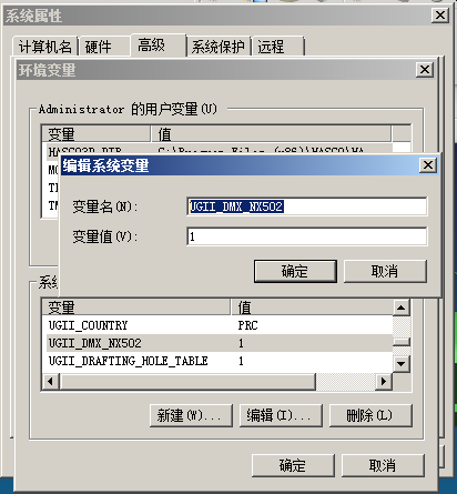

老师请问UG7.5的简化体去哪了
发表于 2015-11-7 16:13:19 | 显示全部楼层
加环境变量
变量名:UGII_DMX_NX502
变量值:1
发表于 2015-11-8 08:29:50 | 显示全部楼层
UG同步建模----原有
如果没有,可以打开定制  在插入------同步建模--------右键——添加或移出按钮    原有的打勾
