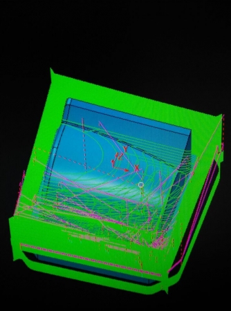

pm电极开粗刀路跳刀多、效果不好?是不是那里没有设置好?

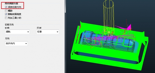

1应该是保持切削方向没有去掉
2去掉保持切削方向后的效果
