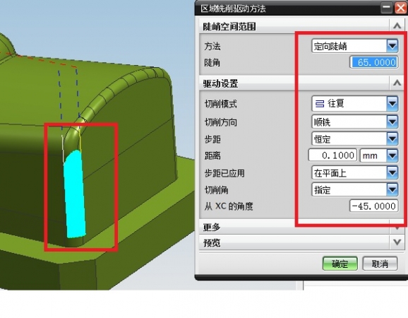

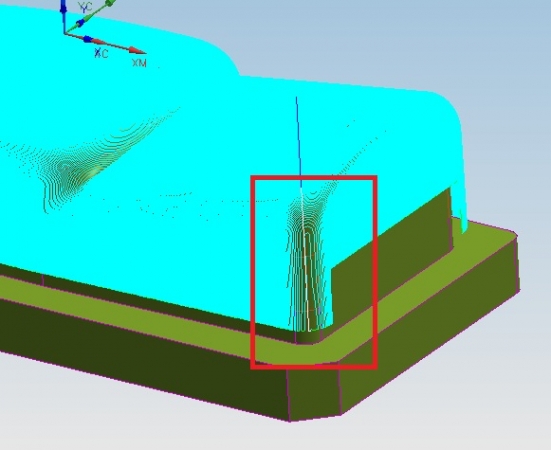

1直接平行加工刀路45度效果
2平行加工刀路参数参考

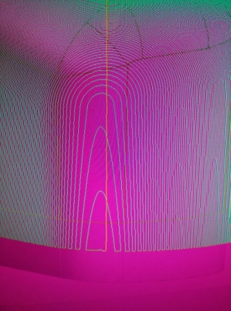

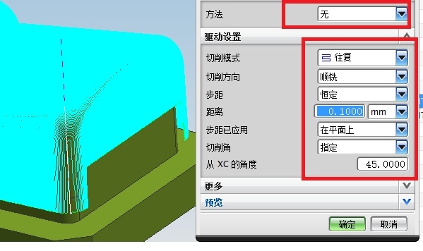

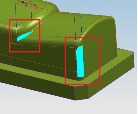

3平行自动补刀效果
4平行自动补刀参数参考
