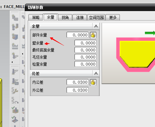

请问壁余量与部件余量的区别?
发表于 2015-11-23 17:29:18 | 显示全部楼层
在未选择壁的情况下,壁余量是不起作用的,当选择了壁,就等同将所选择的面从部件余量里调出来可以单独设置,它要配合前面几何体选项中壁的选项一起设置。
