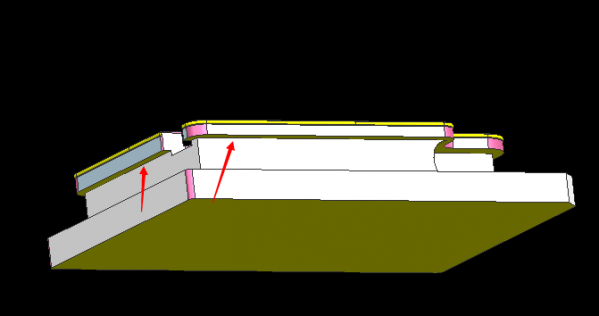

这里是否需要扣火花数?

不用扣,此处不是需要放电的位置,用磨床磨就可以了!
