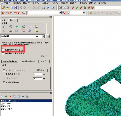

老师,模流分析的网格划分后,为什么不能重新划分?

再次重新划分时,要在重新划分产品网格前打勾 如图所示:
