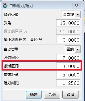

这个UG4.0平面铣的参数是什么意思?

激活区间分析:
就是用于设置边界与自动的线性或圆弧的最大距离。
在设置它的距离后,系统将计算其相当于刀具横向进给的数目,
作为其边界开始铣削点与实际进刀点的距离。
一般情况可以不用去设置为默认
