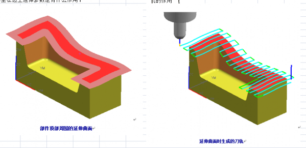

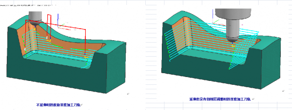

UG里在边上延伸参数是有什么作用?
发表于 2015-11-26 15:27:27 | 显示全部楼层
UG里在边上延伸参数可以向四周扩大切削区域,保证加工完全,也可起到优化刀轨的作用
