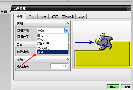

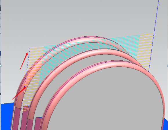

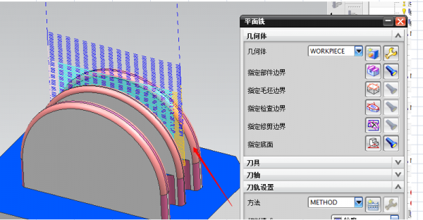

UG里平面铣走线如何才能不那么多抬刀。
发表于 2015-11-26 16:14:57 | 显示全部楼层

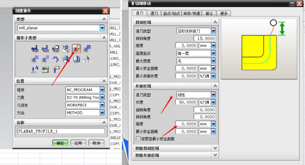

采用平面轮廓铣的混合切削,配合进退刀设置为线型和直接的可以减少抬刀。
