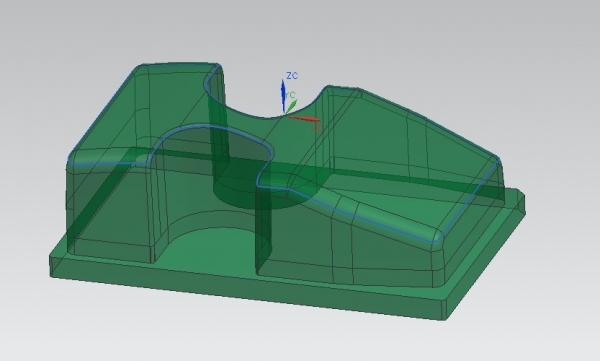

UG加工浅滩位置时怎样做边界控制刀路?

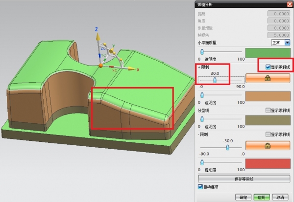

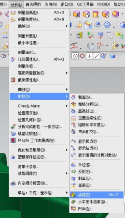

1、使用分析形状拔模功能
2、使用拔模分析土黄色为斜面

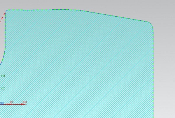

3、斜面分析出来可以使用保存即可显示
4、保存后的斜面边界产生、编辑修剪后可使用
5、刀路效果参考
