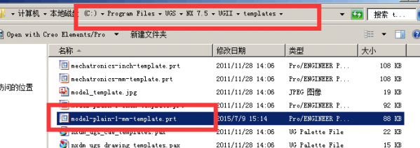

老师 UG7.5背景设置好了 我新建一个图纸怎么又是默认的背景了?
发表于 2015-12-3 08:58:08 | 显示全部楼层
进入如图所示的文件中,把里面的背景颜色设置好,并保存,下次再打开就可以了
