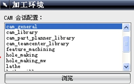

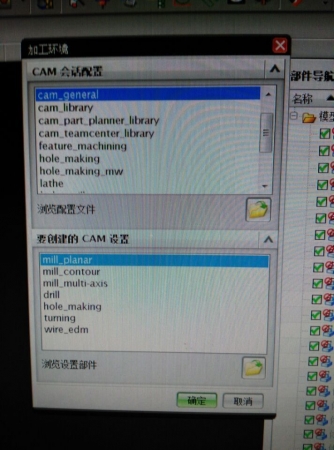

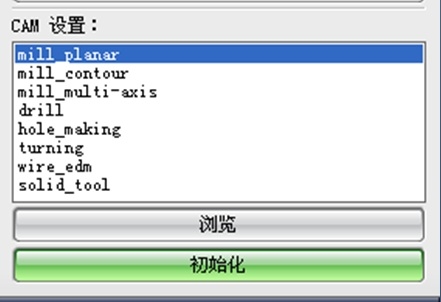

ug加工环境里面这一些是什么意思?
发表于 2015-12-3 09:51:05 | 显示全部楼层
CAM会话配置确定CAM设置类型。
CAM会话配置确定车间资料、后处理、CLS文件的输出格式。
CAM会话配置也确定所用库的文件,包括刀具、机床、切削方法、加工材料、刀具材料、进给率和转速等文件库。
CAM设置确定当初始化后、确定加工操作类型可用项
也确定了生成的程序、刀具、几何、加工方法的类型。
