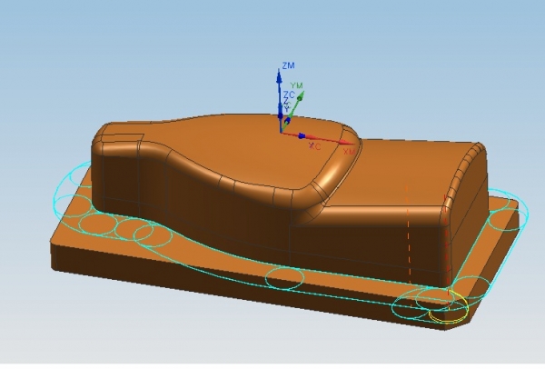

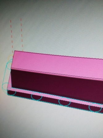

刀路怎么是这样的?帮看看。。。

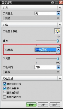

1、一般产生刀路效果
2、编辑显示刀轨显示设置为轮廓线(可以自定义进行设置)

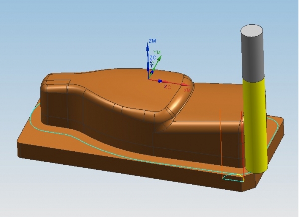

3、设置为轮廓线后的刀路效果
