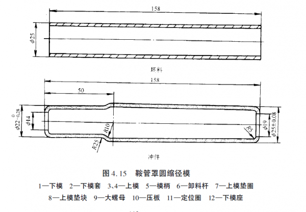

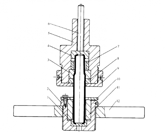

自行车鞍管罩元缩颈模具设计,上下模具结构如上图,其他结构不知道怎么设计?尺寸也不懂,本人小白,求赐教
这个是模具结构
这个是模具结构
鞍管毛坯和成型件
鞍管毛坯和成型件

这个是毕业设计,只要做一个模具出来的

发个图档给你参照。 拉深加缩口结构.rar (210.62 KB, 下载次数: 129)

谢谢了,去年毕业设计的题目,我在典型模具结构中找到了,自己画了。
