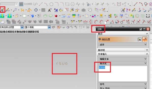

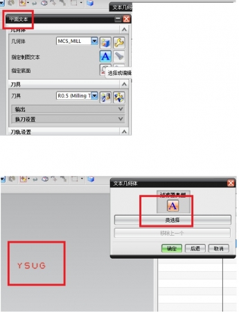

1、平面文本刻字一定要到制图模块里面用注释功能写才可以用这个策略方法
2、平面文本刻字可以直接选,如在建模模块写的就不可以用
如用其他做的字码要选择其他加工策略方法才可以
