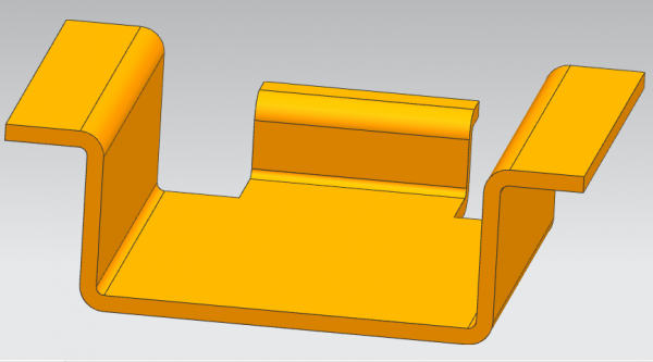

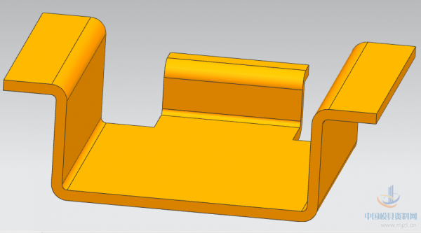

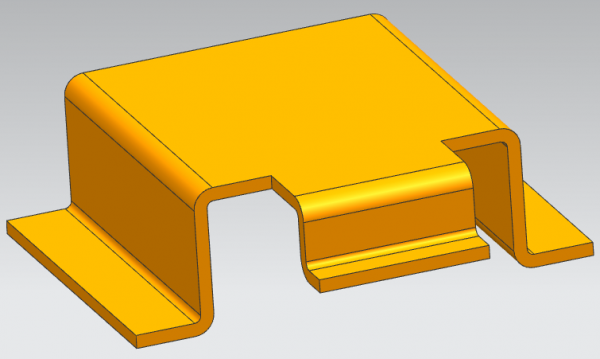

产品是铝材,请问怎么才能展开它?今天弄了一天也不知道怎么展开。有哪位老师或师傅知道的请帮忙说说。谢谢了!

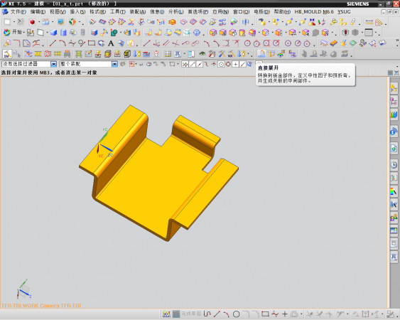

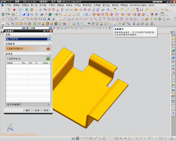

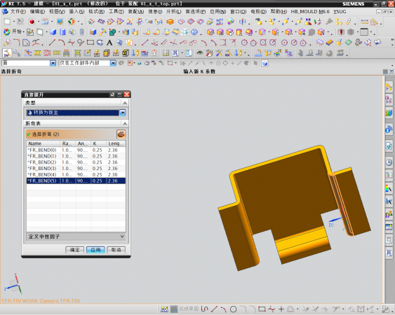

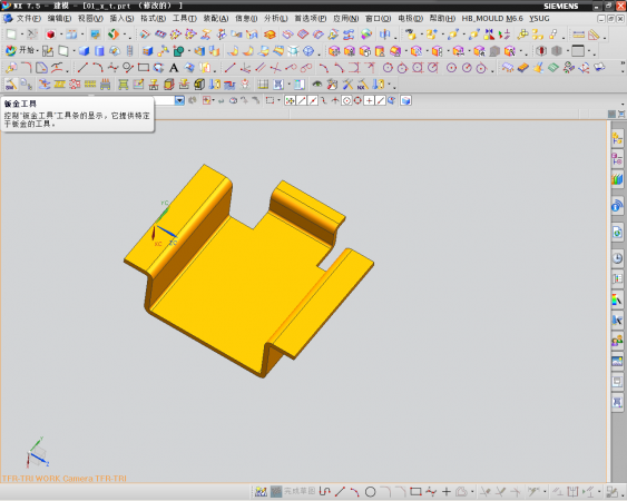

发表于 2015-12-27 09:15:49 | 显示全部楼层

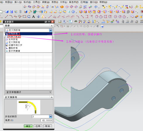

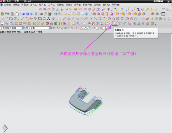

这个产品完全可在2D里展开,如果你要在3D展开就按如下图示步骤:
如果你发这个产品的3D档过来我可根据这个产品对你演示一下

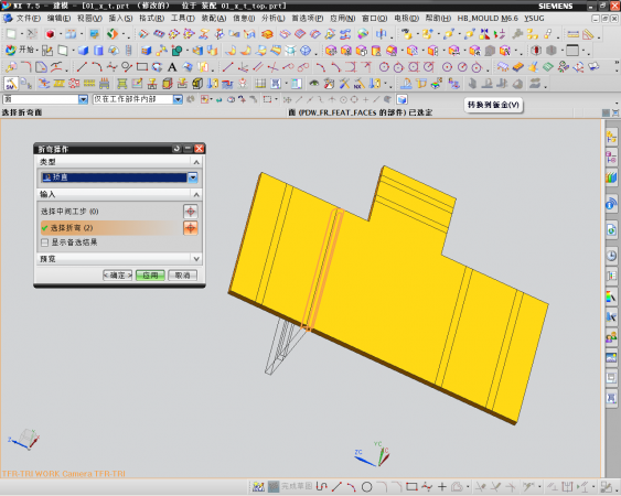

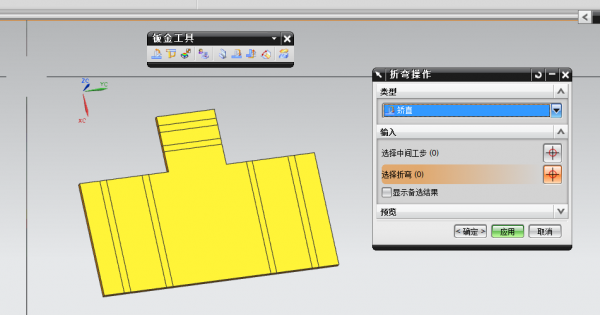

发表于 2015-12-31 08:59:10 | 显示全部楼层

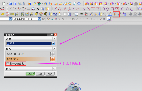

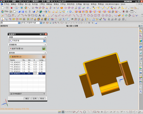

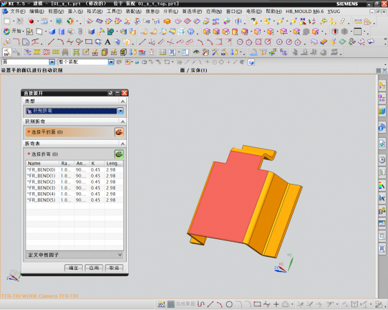

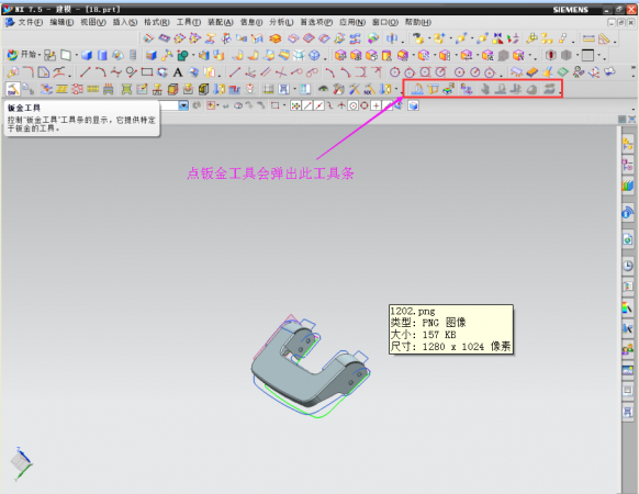

按这个顺序操作,如果不可以来学校我可细教
GOOD GOOD GOOD
