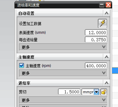

老师,我现在用的一个后处理,用在三菱系统上的  没什么其他问题,就攻丝哪里 我设定的s400f1.25  处理出来就成了s400f500,没有pui文件  能改吗?具体改哪里  请指点下。谢谢!现在对ug的后处理 怕怕 ,开粗经常出现圆弧终点不在圆弧上,(后来改线性输出,走的又不顺畅,)有的是在启用刀补的时候处理出来的格式不对,还有的是螺旋下刀处理不出来
