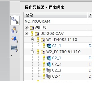

为什么加工时要在创建操作前先要创建程序、刀具、几何体等?
发表于 2016-1-8 15:18:35 | 显示全部楼层
1、规范容易操作
2、是在只需要选择对应的父节点组即可快速容易地创建多个操作。
3、操作与它的父节点组之间具有一定的相关性,操作会继承父节点组的信息,修改父节点组后,只需重新生成刀轨即可
4、可以减小部件文件的大小等
