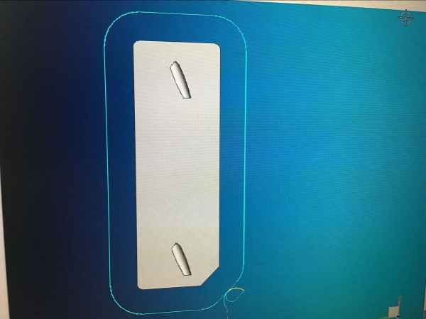

铣电极时外形刀路为什么一定要求在角落进刀?
发表于 2016-2-28 14:42:16 | 显示全部楼层
1、在原则上讲这样的加工方法本身并没有太大问题 、主要原因是进刀点在中间、进刀很容易引起痕迹 、有台阶、影响外观效果等。
2、如将进刀点改在R角或C角处进刀 对电极外观影响减少、 基准外形美观、 针对外形刀路 建议所有刀路都在拐角R位及C角处进刀。
