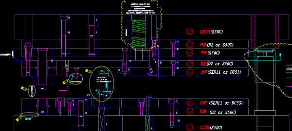

想问一下 在组立图相关零件长度算法。DWG中 对应的引导冲导引长 对应的地方在哪里呢
荒废
发表于 2016-3-7 14:12:48 | 显示全部楼层
引导冲引导长就是引导针伸出脱料板的直身长度。(不含子弹头部分)
