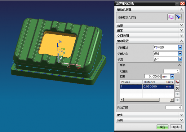

UG走3D曲线轮廓加工有什么方法可以在最后加一刀精光刀路

 楼主| 发表于 2016-3-17 15:33:47 | 显示全部楼层
因为同时加工几条线的,我想每开粗完一条线就紧接着走一刀精光

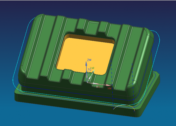

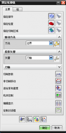

发表于 2016-3-18 17:41:11 | 显示全部楼层
固定轮廓铣-边界,请参考
 楼主| 发表于 2016-3-24 14:30:17 | 显示全部楼层
优胜技术支持 发表于 2016-3-18 17:41
固定轮廓铣-边界,请参考
                    谢谢
