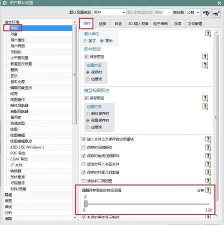

nx10版本的提示保存时间在那里设置?刚用这个版本请多多指教
发表于 2016-3-21 11:21:39 | 显示全部楼层
在文件---实用工具---用户默认设置---常规---部件
