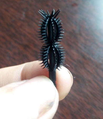

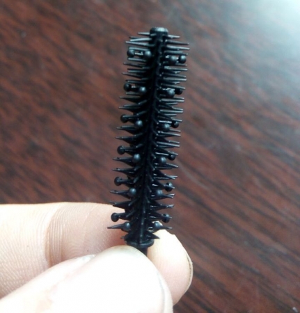

发表于 2016-3-22 21:37:13 | 显示全部楼层 |阅读模式
这两个产品的模具结构能说一下吗?QQ451406583
发表于 2016-3-24 08:35:36 | 显示全部楼层
这个产品只能用两边包行位,出一部分梳齿,前后模出一部分,因为梳齿有弹性,一般不会很硬,可以部分有扣的采用强脱。
发表于 2016-3-24 08:38:15 | 显示全部楼层
你可仔细看一下样品的分模线,看是否是用注塑模做出来的;如果是手板就看不到线
