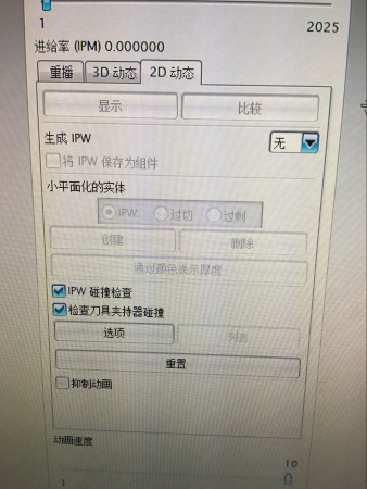

发表于 2016-3-23 14:28:58 | 显示全部楼层 |阅读模式
老师ug加工仿真静态设置不出?

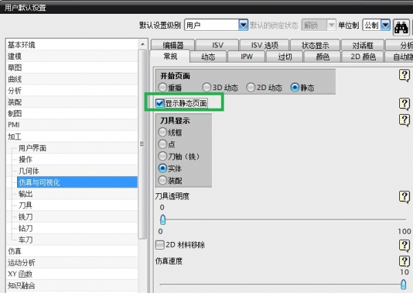

发表于 2016-3-23 14:49:34 | 显示全部楼层
文件--实用工具--用户默认设置--加工--仿真与可视化--显示静态页面(重新启动UG即可)
