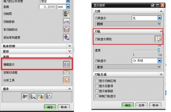

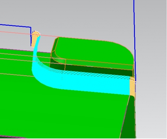

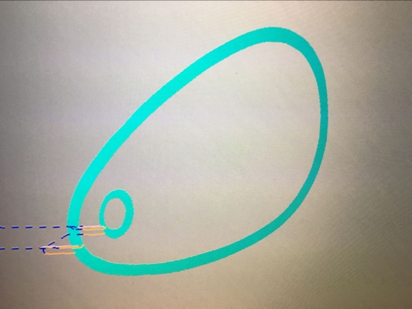

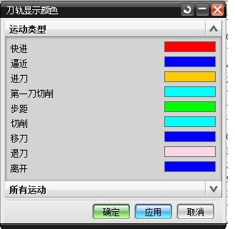

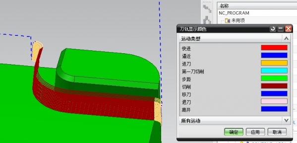

发表于 2016-3-23 15:15:33 | 显示全部楼层
此刀路颜色为默认
修改颜色如下:
