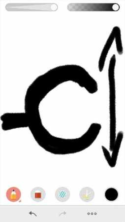

按图中箭头方向出模,c形抽行位可不可行

可以,但要看C型的总长多少,如果太长,要用油缸抽芯。
