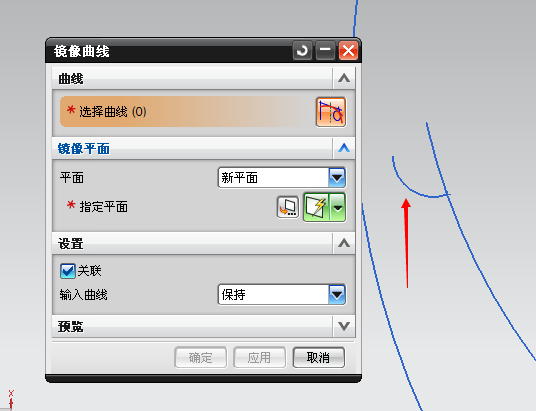

将那小段圆弧线镜像到对面去,形成对称

选择或生成镜像平面
 楼主| 发表于 2016-3-26 18:02:34 | 显示全部楼层
找不准中心

在长的那条曲线两端点画一条直线,用点和方向来生成面,这样就有基准面镜像了
