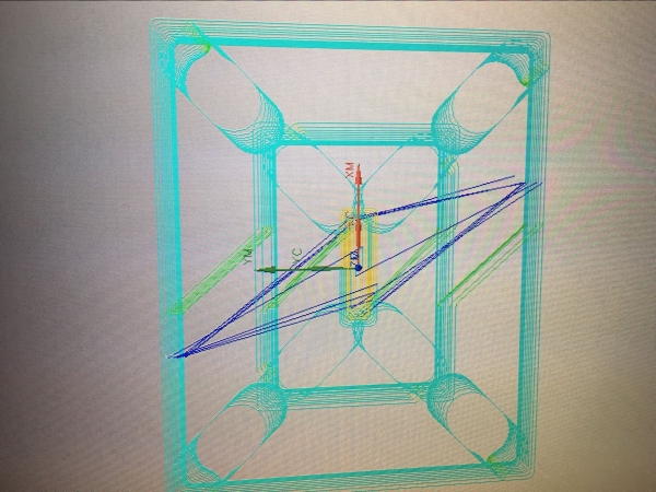

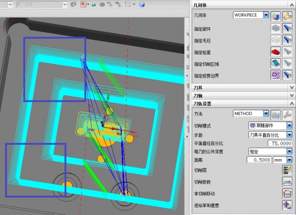

ug的这个刀路在角上能不能优化处理?请教老师

这种情况一般都是刀具直径百分比或是修圆等的问题、改小一点刀具直径百分比或修圆即可
