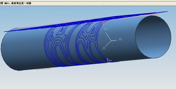

ug刀轨转成曲线 然后缠绕到曲面上怎么让缠绕的曲线不打断呀 之前样条是好的为什么缠绕到曲面上就一段一段的呀 怎么做成一个样条线

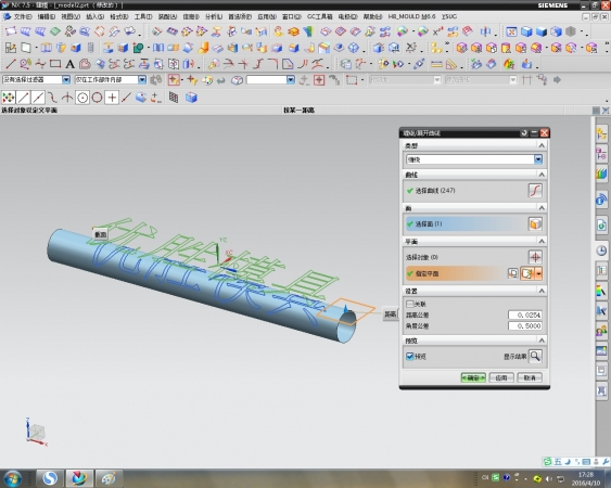

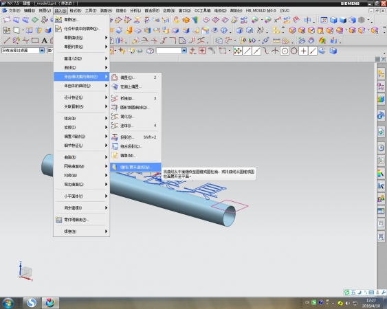

你用的投影吧,线条都变形了。用缠绕和展开,就比较好了。

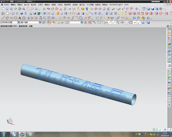

发表于 2016-4-10 17:42:52 | 显示全部楼层
老师   我就是用的缠绕 不过 缠绕的线 不是一个样条 是很多根线       我想得到一条线

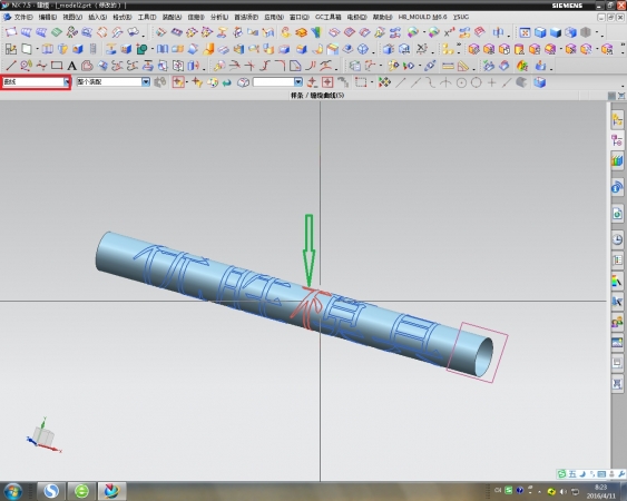

发表于 2016-4-10 17:45:10 | 显示全部楼层
用 ·····过滤器  ----曲线 ·········   查看 都是一根一根的
发表于 2016-4-11 08:28:10 | 显示全部楼层
缠绕之前先把曲线连接起来,
