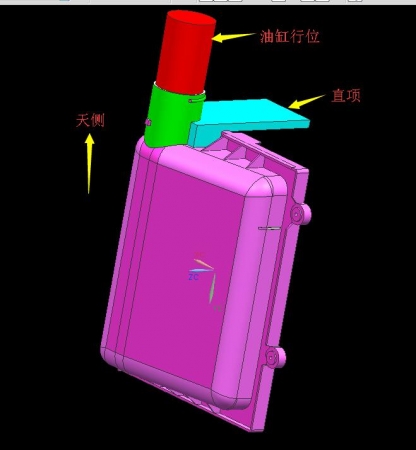

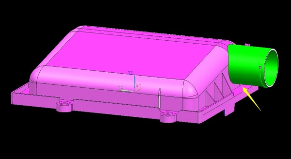

这是一个学员问我结构的一个产品,刚开始看,感觉很简单,但仔细想一想还是有难度,如果谁能想出合理的结构奖励200Q币。答案在一个星期后公布。

如图所示,油缸行位出向天侧,倒扣的地方做成直顶,顶出产品后,由于重力原因,产品会自动脱落。
